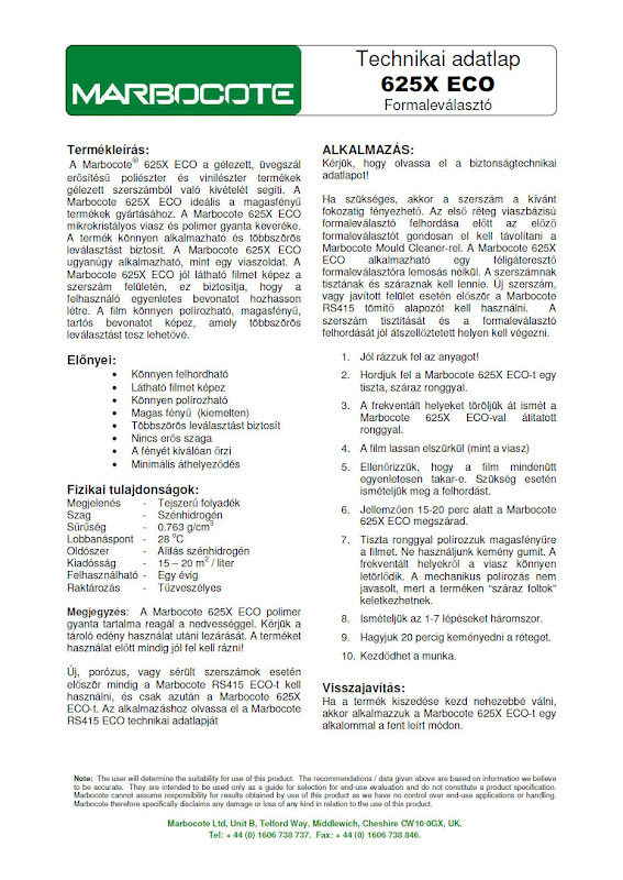

Nézzük tehát a nálam legbeváltabb módszert a formaleválasztásra:
A termék neve Marbocote.
Lemosó, Pórustömítő és Leválasztó ez 3 folyadék, ami megvehető 1dl kiszerelésben is.
-ha ezzel meg vagyunk jöhet a pórustömítő.
-majd a leválasztó
1-1-dl ezekből kb 4-5000ft, de megéri mert nincs álmatlan éjszaka hogy vajon ki jön -e a sablonból a darab, vagy le jön -e a sablon az ősmintáról...és ráadásul ha a sablon felülete ezzel van kezelve, elég minden 20-25 kivett darab után egyszer át kenni és fényesíteni a formaleválasztóval..és újabb 20-25 darabot gond nélkül ki vehetünk.
A kikeményedett darab a sablonból könnyen kijön csak a széleket kell fel pattintani.
