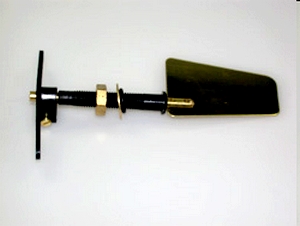

- kormánylapát: A kormánylapát modellhajókban egy egység. Ami azt jelenti hogy kompletten lehet megvenni.
Így néz ki amit én használok:
-A kormány egy tönkcsőből áll ami valójában egy cső külső menettel. A képen ez egy fekete cső, amin egy réz anya, egy réz alátét, és az alátét alatt egy gumi gyűrűt látunk. A kormány beszerelésekor csak egy 8mm furatot kell fúrnunk amin alulról fülfelé bedugjuk a kormány tönkcsövét úgy hogy a gumigyűrű a hajó víz felőli oldalára, tehát a hajó aljára kerül ami így tömít.
-A komrányunk azért nem ázik be mert a hajó körül a vízszint alacsonyabban van mindig mint a tönkcső felső vége, így a víz nem tud bejutni a hajóba.
-A képen amit látunk még, bal oldalon egy hosszú fekete függőleges műanyag alkatrész ami a mozgatókar, ezen furatok vannak amibe a rudazat egyik végét dugjuk be, a másik vége a kormány szervó mozgató karjára megy.
-beszereléskor arra kell figyelni hogy a szervó- (ami lejjebb látható egy képen) -tengelye és a kormány tengely központja közti távolsággal egyező hosszúnak (egyező méretűnek) kell lennie a tolórúdnak, ellenkező esetben a kormány egyik oldalra jobban fog kitérni mint a másik oldalra.

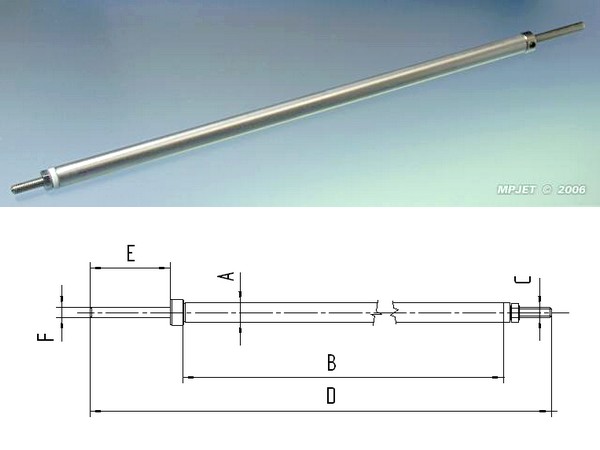

- tönkcső: A tönkcső a hajómodeleknél nem egy csövet jelent, bár szó szerint csak egy sima cső, de itt egy egységre utal ez a szó.

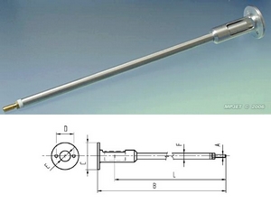

A tönkcsöveknek több fajtája van, (merev és flexibilis azaz íves tönkcső amiben a tengely egy spirál vagy hajlékony acél rúd,)
Amire szükségünk van az vagy egy sima merev tönkcső motor felfogatás nélkül, vagy komplett tönkcső névre keresztelt motorfelfogatásos tönkcső.
Ez egy sima tönkcső képe:
Itt pedig egy komplett tönkcső látható motorfelfogatással:
A tönkcső tehát a fenti képeken látható egység ami ezekből áll:
–tönkcső, ami szó szerint egy cső amit látunk.
-ebben van 2-3db persely, ami lényegében egy kisebb átmérőjű cső. A két végén szerepük a tömítés, a középső inkább a hosszabb 20-30cm hosszú tengelyeket vezetik meg hogy ne remegjenek menet közben.
-van egy tengely a perselyekben, aminek az egyik oldalán M4mm menet van -erre tekerjük fel a csigát (propellert), A tengely átmérője 4mm.

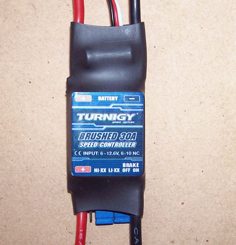

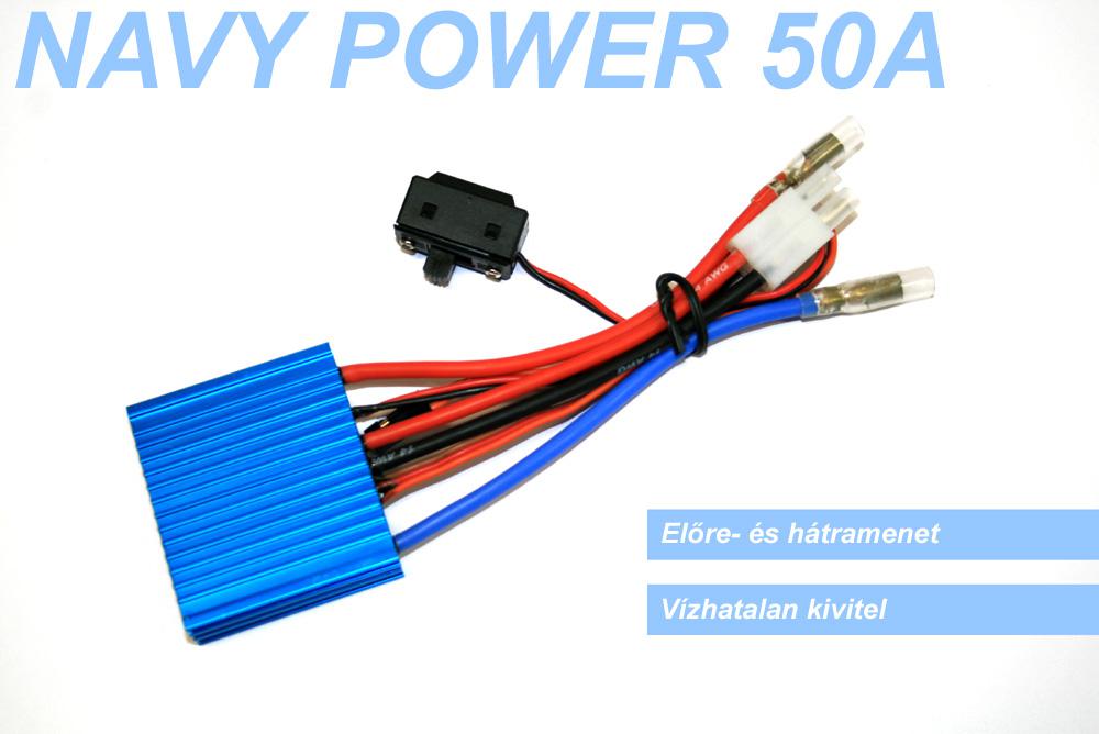

- ehhez kell egy elektronikus fordulat szabályzó
-egy irányú amivel a hajó csak előre megy ez az olcsóbb megoldás ha nem fontos a tolatás funkció:
-a két irányú tolatást is tudó szabályzó így néz ki:

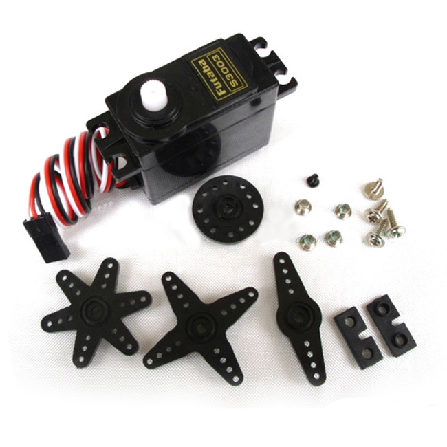

- Szükség van 2-3db normál méretű azaz Standard szervó attól függően hogy ki akarunk-e használni minden funkciót a hajónkban.
A funkciók amikhez szervóra van szükségünkl: Billentés, Szerelék kioldás és a Kormányzás.

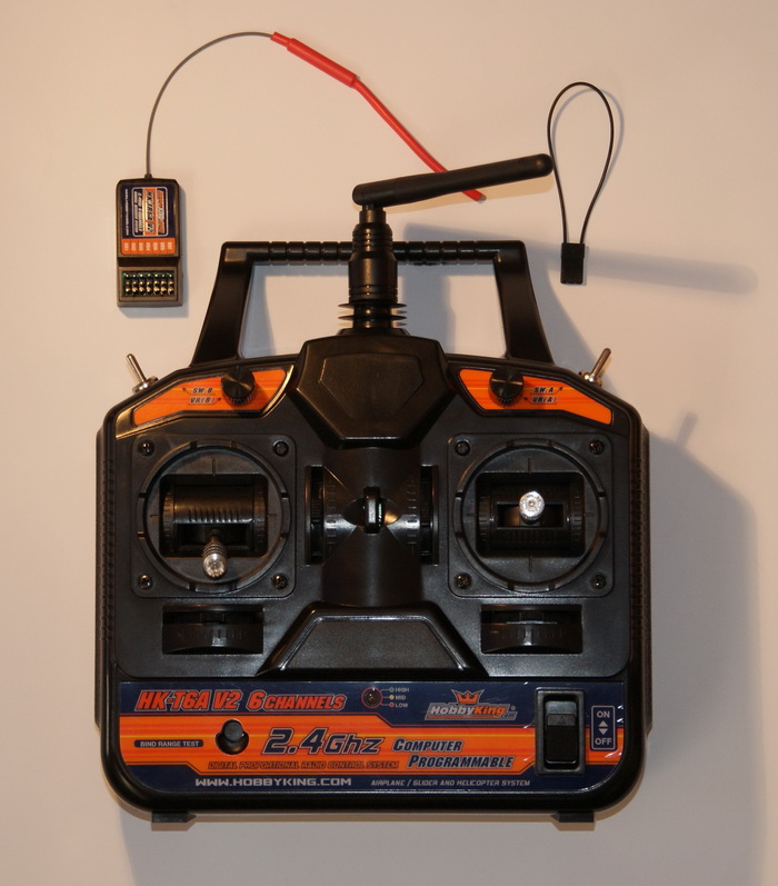

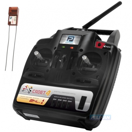

- Szükségünk van egy távirányítóra ami 4 csatornás. Én ezt a kettőt használom mert olcsó és megbízható:

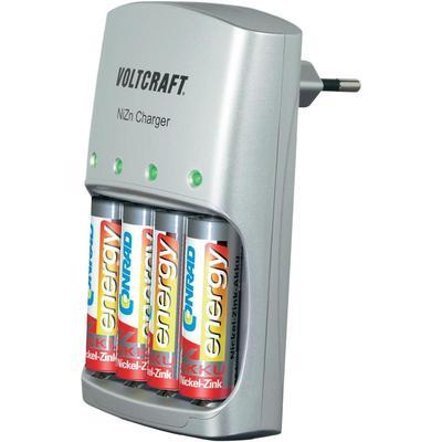

- A távirányítóba kell 4-8db ceruza akkumulátor…közismertebben tölthető ceruza elem amiről annyit érdemes tudni hogy mindig 1.2Voltosak, és külsőre olyan mint egy hagyományos ceruza elem, de ezeken mindig fel van tüntetve számokkal a kapacitásuk -hogy mennyi töltést tudnak tárolni, a távirányítókba általában 1800-2300-2750mAh akkukat használnak.
Így néz ki a hozzá való töltővel: (nagypn sok fajta és márka van így csak egy képet teszek fel illusztrációként)

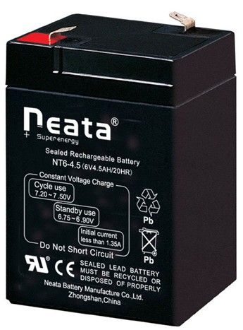

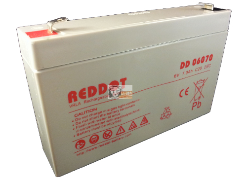

- A hajónkba is kell akkumulátor, 1-2 db ami az etetőhajókban tőkesúlyként is szolgál ezért stabilak.
Ezek a legkedveltebbek: (méretben és kinézetben a 12V akkuk nem térnek el ezektől így csak 6V akku képeket teszek fel)
-6V4.5Ah ez a kisebb méretű ami vadász halogén lámpákban is van:
-6V 7Ah ez pedig inkább robogó akkura hasonlít méretben is:

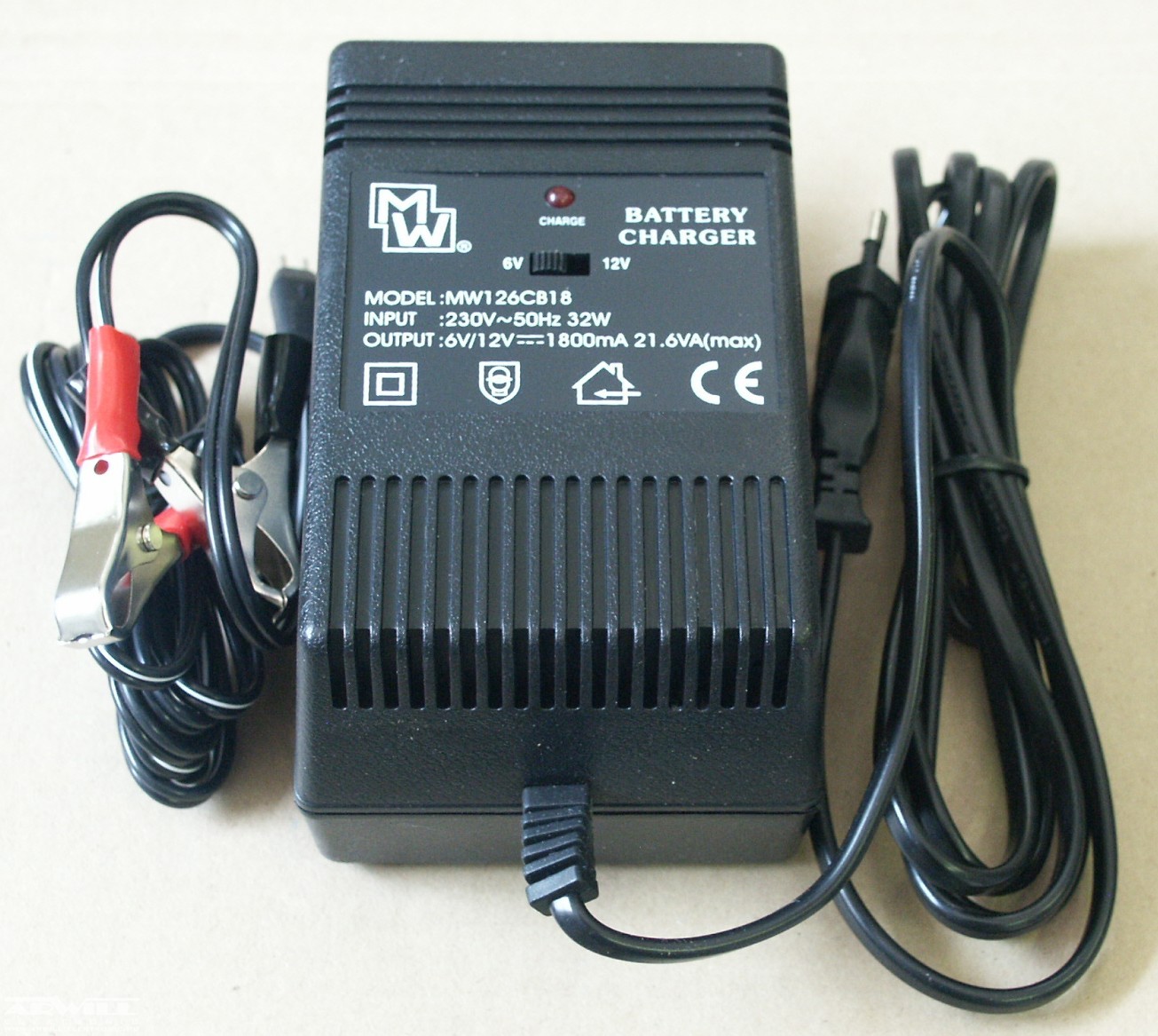

- Egy töltő kell mégg a meghajtó azaz 6 vagy 12V akkuhoz ami lehet:
-csipeszes adapter jellegű mint a telefontöltő:
-vagy szintén csipeszes autó töltő jellegű:
